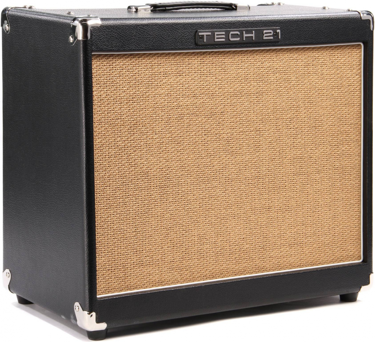

Si estás contento con el sonido de tu pedalera, puedes usar algo así:
Es una etapa de potencia+altavoz (sin previo) de la gente que hace los sansamp, por lo que está diseñado especificamente para amplificar sonidos de guitarra sin colorear el sonido del previo.
Aun así, tiene control de graves y agudos (como algunos amplis tienen para la etapa, además del previo, lo que sería "presence" y "deep" o algún nombre así).
http://www.tech21nyc.com/products/powerengine/powerengine60.html
Yo tengo uno me gusta bastante.
Si todavía quieres más potencia, en este mismo foro, en compraventa, puedes encontrar a buen precio altavoces y etapas de distintas potencias y tamaños.
