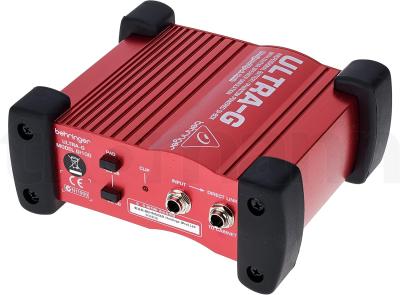

ToniPod
por el 03/04/2025 1 anuncio en Mercasonic
Conectar a mesa se ha hecho toda la vida desde que salió el primer Pod y anda que no se han hecho bolos y tocadas en bodas, orquestas etc ..con esos primeros aparatos y con buenos resultados.
Ni IR se usaban porque ni existian y sonaba bien.
Lo que funcionaba bien era usar una caja DI antes de entrar a la mesa y elimina ruido parasitario y además te permite usar cables largos sin pérdida de señal, todo son ventajas.
Las hay incluso con simulación de cabina (por si no te gusta la simulación de tú Boss ME25).
También facilitaba la conexión puesto que asi entrabas por xlr.
Cualquier pedalera a una DI y de la DI a la mesa.
O si tuvieras una pedalera de más gama alta con salida xlr podrías ahorrarte la DI.
Sinó pues la DI y a tirar millas.
Por ejemplo ésta:
Behringer Ultra -G:
Caja DI activa para guitarra
4 emulaciones de cabina de 12" desarrolladas por Juergen Rath
Entrada jack
Salida link jack
Salida XLR
Atenuador pad de -20/40dB (máx. 3000W)
Funcionamiento a través de batería de 9V o alimentación phantom de 15 - 52V
Toma de tierra
