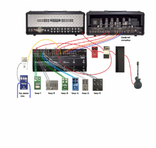

Buenas compañeros. creo que este es mi primer post en el foro, pero como he bebido de las aguas de la sabiduría común quería aportar mi solución. Me resultó muy complicado combinar los lazos del ampli, conmutador y la puerta de ruido, pero creo que está conseguido. La puerta hace su mágia tanto en línea como en el lazo de efectos. Aún así acepto sugerencias. A ver si entra la imagen, que estoy oxidado en estos menesteres.
Este croquis no especifica que efectos van por línea o por el loop pero lo normal.
Gracias por vuestras aportaciones y espero sumar una más.
