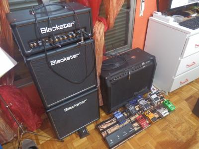

Mira..te voy a pasar una foto para que veas la ristra de pedales que tengo colocados de esta forma y 0 ruidos.....Lo unico que sale del IMPUT del NS2...es el compresor antes de la guitarra.....
Te recomiendo que si lo haces así...coloques en linea los que van a un sitio y los que van a otro..evitaras ir cruzando cableado......
Arriba.......efectos
Abajo...distor,overdrive-afinador...

Jajajajaja como un papi novato, no pierdes la oportunidad de enseñarnos una foto jajajajajaja
Yo mejor no os enseño fotos de mi equipo porque puedo volveros locos en un ir y venir de cables que roza lo laberíntico...
