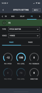

Hola buenas¡, una pregunta, en el software que se usa incluye el efecto Pitch para poder subir o bajar la afinación de la guitarra¿¿
gracias

por el 27/03/2022
Si. Tiene pitch shifter polifónico. Funciona bastante bien dentro de lo que normalmente se puede esperar de un detuner, pero no esperes milagros. Yo tengo el whammy DT y, comparando, el Whammy lo hace mejor, pero tampoco es perfecto.
Puedes instalarte la aplicación de los waza air aún sin tener los auriculares y echar un vistazo a lo que trae.

Yo hen principio no visto ese efecto de bajar la afinación
Alvaro
por el 27/03/2022
#45 aquí lo tienes
