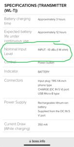

Especificaciones de los Waza Air:
Esto demuestra que encufarlos a la salida de altavoz de un ampli es, sencillamente, una locura….
