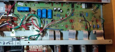

Otro que se une a familia del blues junior, en este caso un Tweed laquered la mar de bonito. Lo poco que lo he probado suena la mar de bien, la reverb nada que ver con la de otros amplis que he tenido, esta es mucho más orgánica. Lo primero que hice según me llegó fue abrirlo por detrás para verle "las tripas" en un principio la placa que trae es la de blues junior IV de fecha de fabricación de placa 2017 y de fecha de fabricación general 2020, pensé que los tweed laquered eran sobre la base del blues junior III. En fin el caso es que el ampli suena a las mil maravillas y gracias al máster, es un dócil para tocar a bajos volúmenes.

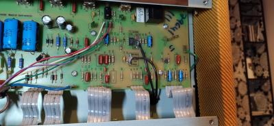

rockambolesco
por el 19/01/2023
Os mando fotos de las tripas de mi Blues junior Laquered tweed, la fecha de fabricación es de 2020, y la fecha de la placa de 2017, viendo un vídeo del canal de Youtube Electrónica para músicos en el que comparan el III y el IV, se ven bien las diferencias.
