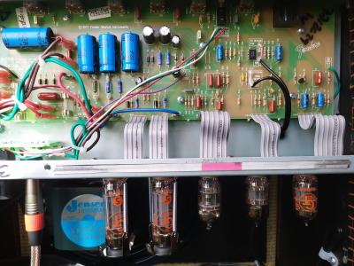

Mi Jr IV.
Yo no he visto nada para ajustar BIAS.

Si, Horacio, eso hago yo tambien, pero es imposible, no hay nada, me temo que por algún tema de garantías nadie ha decidido "destriparlo".

No había visto tu foto, efectivamente siguen igual, una pena, algo que no cuesta tanto y no se deciden a mejorar. Sin embargo me pareció que sonaba espectacular.
