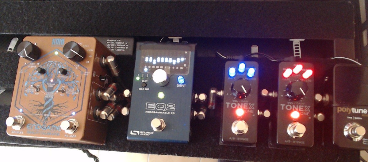

Para arreglar lo de la ganancia es fácil, capturas algo por encima de lo que vas a usar, estos aparatos simulan mejor la bajada que la subida de la ganancia, para la eq yo capturo con la que me gusta y después uso detrás de los dos tonex un source audio eq 2 pero para hacer pequeños ajustes, quitar alguna frecuencia resonante etc
Adjunto foto:
PD: Te recomiendo usar unos buenos cascos ya que para monitores es muy difícil tener acondicionada una sala. corregir lo que haga falta la eq para que te suenen lo más planos posibles, si así te suena bien en una sala te sonara mejor por la percepción que tiene el ser humano al volumen alto, a no ser que el técnico de sonido sea una mierda que entonces da igual lo que uses....
