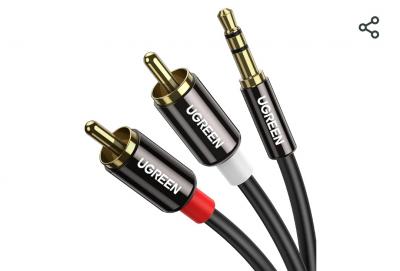

Yo tanto con el Spark 40 como con el Mini, a través de este cable los conecto a un Altavoz Marshall ya que tiene entrada RCA estereo.
No hay ningún problema porque la salida de auriculares es estéreo con su division RCA al Marshall que también es estéreo.
No hay ninguna diferencia entre el Mini y el 40 en cuanto a sonido, es más cuando pruebas poner en el Mini salida en línea o no, tampoco noto nada y el sonido es perfecto... Si es cierto que la configuración altavoz/amplificadores es personal, el Woburn Marshall tiene unos graves espectaculares y es una muy buena opción doméstica, éste altavoz me hace triple funcion, sonido de TV a través HDMI o Bluetooth, escuchar música y para tocar la guitarra, a través de los Spark con este cable.

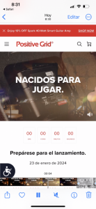

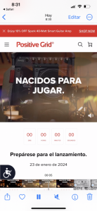

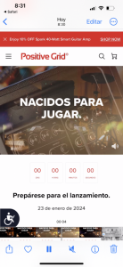

u2edge
por el 23/01/2024
Y esto que es???
Otro amplificador o un monitor o un parlante de respuesta plana ??
