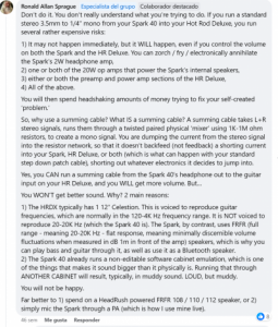

Sale de la toma de auriculares porque es la única salida de audio que tienen estos amplis. Sin embargo, aunque es igual en los tres modelos, hay una diferencia importante entre los 3 modelos respecto a este tema de conectarlos a una cabinet, amplificador o altavoz externo.
El Spark Mini y el Go a diferencia del 40 pueden, a través de la app, elegir si la salida de cascos funcionará como salida de cascos estéreo o como salida de línea mono ¿Esto que implicaciones tiene?
Pues por lo que he leído a los entendidos del grupo de Facebook, por un lado te obligaría a utilizar en el Spark 40 un "summing cable" que mezcla la señal estéreo que sale de los cascos en una señal mono y que además tiene una resistencia en su interior que impide que la corriente pueda freír el amplificador que lleva la salida de cascos o incluso los de los altavoces. Y por otro lado, como normalmente los amplis, pa, altavoces, etc.. llevan una única entrada es posible que preferiras enviar una señal mono a esa entrada.
Por tanto, eso esta resuelto en el Mini y en el Go con el selector que tienen en la app pero no con el 40.
Como no soy un experto os dejo la publicación donde se explica el riesgo de no usar un "cable sumador" en el 40 en respuesta a alguien que estaba usando un cable normal de 1/8 a un 1/4 para conectar el 40 a un ampli. Y un video de Youtube en el que con un mini explican la diferencia de enviar a la cabinet la señal estéreo de cascos o la mono de salida de línea y hace una prueba de audio.

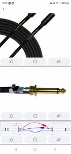

Hola. Creo que ya pregunté una vez pero no quedó claro. Alguien sabe de alguna tienda en España que venda el dichoso cable sumador apropiado para el Spark 40, si puede ser a un precio razonable? Yo no lo encuentro. Gracias.
Angel Martín
por el 24/12/2023
No se si encuentras esto en tienda. Pero es así como lleva las resistencias ( de 100K Omh)
