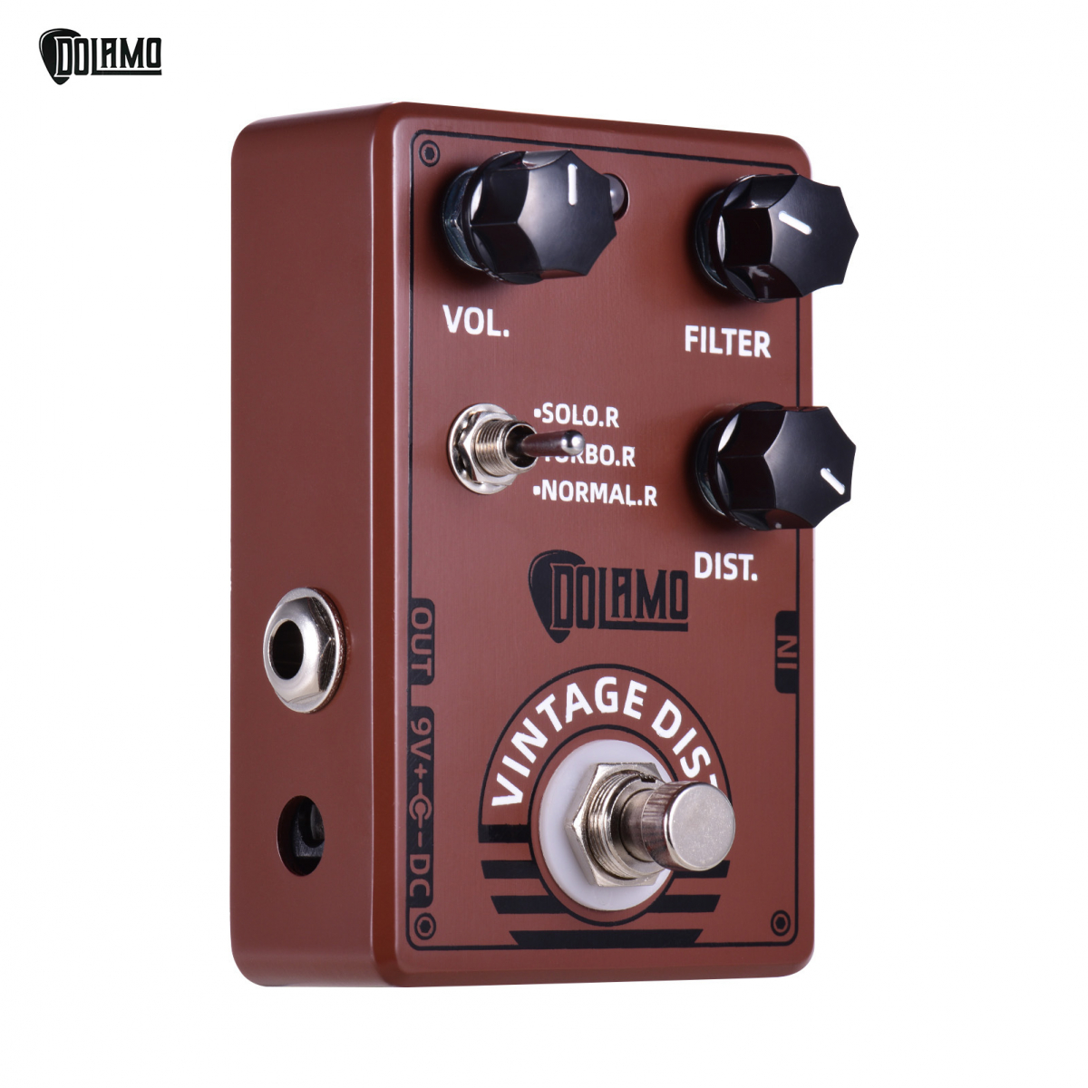

Otro más....
Dolamo Vintage Distortion D-11
Desconocía esta marca...., la verdad. Ahi van unas fotos de las tripas, parece ser que es un Caline con otra carcasa...
