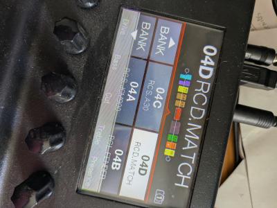

Hola a todos
A alguien le ha pasado esto?
Todo funciona bien pero se ha quedado en la parte de abajo la pantalla como pillada.
He reseteado la pedalera y nada.
Gracias

#1298   Nunca lo había visto. Actualiza firmware a ver.

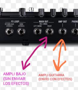

Buenas gente,
Tengo una duda con la PodGo. Quiero tocar en dúo guitarra-batería, pero para que tenga cuerpo y el sonido sea potente me gustaría enviar 2 señales, una a un ampli de guitarra y otra a un ampli de bajo.
Hay alguna manera de poder sacar 2 señales:
- Una por la salida "AMP OUT" para el ampli de guitarra.
- Y la otra por la salida "MAIN OUT" para el ampli de bajo, pero esta última sin efectos??
Muchas gracias de antemano y un saludo,
Ekaitz.

#1303 Eso que intentas hacer no se puede con la Pod Go, como máximo, en la salida AMP OUT, todo lo que haya después del CAB lo puedes quitar si pones esa salida en PRE CAB/IR

#1304   yo creo que podría apañarlo si sitúa el bloque FX loop al principio, dejando por detrás todo lo que no quiere que vaya al ampli de bajo, y sacándolo por la salida física del loop al ampli de bajo.

#1303 Si se puede, yo hago algo similar usando el send para el ampli y el main out para los inears u otro amplificador, lo puedes ver en #1273

#1305 cierto, no había caído en el FX Loop del Pod Go. Perdón
ekaitzupitxu
#1305 Qué buena idea!!! 👏🏼
Entiendo que te refieres a poner el Loop FX al principio del todo (tras los pedales de expresión) y añadir los efectos que quiero aplicar al ampli de guitarra tras estos, no?
Sacando así:
- La señal SIN efectos desde la salida física "SEND (LOOP FX)".
- La señal CON efectos desde la salida "AMP OUT".
A esto te referías, no?
