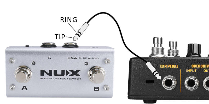

Quería preguntaros si alguno de vosotros sabéis como conectar el pedal footswitch NMP2 a la Cerberus y que se puede hacer con el..

Yo la utilizaba con un footswich generico. Le pones un cable jack stereo y configuras lo que quieres activar desde el editor del PC. Si no recuerdo mal podias activar booster, mod, reverb, tempo y algo mas.

Has de tener conectado un pedal dual a la salida de EXP.PEDAL, CON UN JACK STEREO (importante)

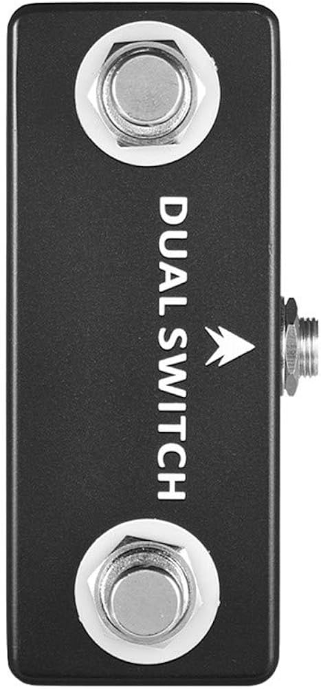

Yo uso un Mosky que puedes comprar por menos de 20€ en aliexpress

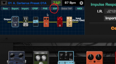

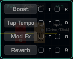

Para configurarlo has de ir al editor, a la pestaña EXP, allá puedes configurar estas funciones : Analog Boost, TAP TEMPO, Mod FX (Tremolo, Phaser and U-Vibe only) and Reverb. Tal como muestra la imagen. Es muy comodo,pues te permite acceder de una manera directa.
Yo lo tengo configurad el boost y el Mod Fx, así los tengo a mano.
