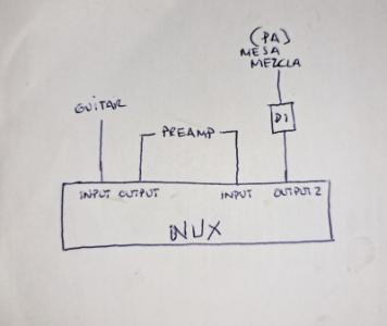

Tengo algunas dudas con respecto a la configuración de pedales y conexiones para llevar directamente la Nux Cerberus a una PA ( mesa de mezclas) con altavoces autoamplificados. La idea es usar un preamplificador para poder controlar volumen y darle color a la señal y posteriormente usar presets predefinidos cargados con IRs de la nux.
Adjunto una imagen con el esquema de conexiones en plan cutre pero que creo que se entiende
Las dudas que tengo son:
1.¿ está bien conectado el preamp entre la salida output de la parte analógica y la entrada input del FX?
2.¿ al sacar la señal hacia mesa por la salida output 2 conseguiré sacar la mezcla del sonido del preamp más los sonidos FX de la pedalera?¿será en este caso una mezcla de calidad al igual que si conectara a un amplificador por el bucle los efectos y la guitarra por el input?
3.¿ que preámp me recomendáis? Con que tenga dos o tres emulaciones de ampli me sería suficiente pero que sean de calidad
4.¿ hay alguien que use una configuración similar?
Se aceptan todo tipo de sugerencias estoy muy verde con esto.
Muchas gracias de antemano

Hola Fran!
El esquema es más que correcto, de hecho es como yo conecto mi "AMT F-1", que es el preamp analógico con tecnología Jfet de emulación de un fender twin reverb, que yo utilizo cuando grabo alguna guitarra en mi Daw o me conecto directamente a PA.
Por la salida "output 2", sale todo lo que tengas en cada preset del cerberus con el Ir que tengas cargado + lo que haya en el loop salida analògica entrada digital del cerberus (el preamp), así como los pedales que pongas entre la guitarra y el imput del cerberus.
Espero haberte ayudado
