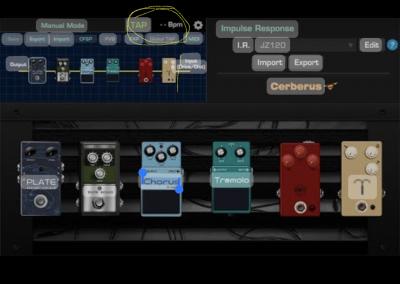

Yo veo el mismo comportamiento, que los knobs van a saltos. Les faltaría que al hacer doble click le puedas dar un valor mediante teclado (como la mayoría de apps y plugins de sonido, etc...) igual que el tempo del banco que lo tienes que hacer con clicks, eso es un error enorme porque ya que tienes una app lo suyo es poder escribir el tempo del tema, porque al menos yo no he visto cómo hacerlo, sabéis algo de esto?
También ley, al hilo de lo que comenté hace un tiempo aquí en el hilo, que sí se puede guardar un IR diferente y con un nivel de volumen diferente para cada preset, pero no he conseguido aún saber cómo, alguno lo ha hecho? yo de momento tengo que tirar con el mismo IR y mismo volumen del IR para todos los presets.

#437 Hola, no sé por qué no puedes poner una IR para cada preset, no recuerdo hacer nada especial. En la app entras en un preset, seleccionas la IR, el volumen de ésta con el pote, y no olvides guardar con save. Así queda guardado el preset junto a su IR, hasta un total de ocho distintas si mal no recuerdo.
Ah! Respecto a meter un valor determinado. Yo lo que hago en la app es seleccionar el tempo del delay (por ej.) y cuando tengo "pillado" el pote virtual, me alejo de él sin soltarlo con el ratón, y ahora cuando lo mueves puedes hilar muy fino. Es una lata no poder introducir el valor directamente con el teclado, eso sí.

El tema del tempo (bpm) sabes alguna manera de meterle el tempo a mano? Lo de hacer tap es una castaña.

Me refiero al tempo del preset en bmp para que los efectos vaya a tempo.

Hola de nuevo. Acabo de probar a poner una IR distinta a cada preset, y como recordaba, no tiene nada de especial. Dentro de un preset, vas a la derecha de la pantalla, y en Impulse Response bien puedes o desplegar cualquiera de las IRs disponibles, o bien picar en edit para sustituir alguna IR por otra que tengas, además de ajustar el volumen. Una vez seleccionada, sales de la pantallita de las cabinas, pulsas save para guardar y eliges el banco y preset donde quieres que se guarde el sonido que has creado. Ya lo tienes.
Díme en qué paso te atascas a ver si puedo ayudarte, porque yo no veo nada extraño.
