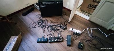

buen día gente, como va? escribo para saber cómo están utilizando la cerberus ya que es una herramienta bastante versátil, y da muchas posibilidades. En mi caso la utilizo conectada a un ampli por el loop de efectos con 4 cables. Además la uso en modo manual, junto con un cry baby, un sistema inalámbrico de line 6 y el footswitch del ampli. El reverb siempre lo uso prendido, y el botón "ctrl" lo tengo asignado a las modulaciones, de forma que con el botón de modulación activo el chorus y el botón "ctrl" activo un trémolo o un univibe por ejemplo (según la necesidad cambio la función con la perillita). Adjunto foto. Los leo!
