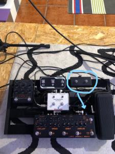

#389 Hola Ramón. A mi me pasaba lo mismo y lo he solucionado fabricando un pedal doble que lo enchufo en la entrada de expresión (se pueden comprar. Son los típicos de apoyo a otros pedales que puedes meterle más cosas. Yo me baje de internet el circuito de uno que usé para un looper Boss RC y me lo hizo un amigo que controla de electrónica, pero puede costar nuevo 20€). Puedes configurar esos dos nuevos pedales a cada cosa que quieras en el software del PC (activar-desactivar)en la parte de pedal de expresión. En mi caso, uno al boost y otro a la modulación. Así tengo todas las opciones de la pedalera individualizados. El Reverb lo activo o desactivo desde el Ctrl. El único problema es que tienes que ir con un pedal a parte ... Te mando una foto de mi pedalera.
A mi con la cerberus, el wah y el looper, voy que chuto.

#391 Ah! Con unos switches exteriores se pueden configurar opciones. Pues es una muy buena opción porque además los hay baratos como el Laney FS2-Mini Footswitch... Gracias por el consejo!
PD: con esa pedalera iría más que servido jajaja
