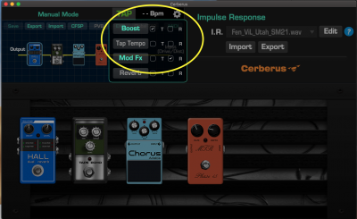

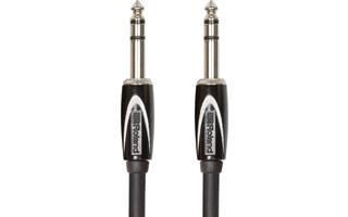

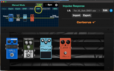

Lucky boy
por el 09/06/2021
#374 Hola Juanitoelcamina. No recuerdo bien si cuando lo configuras tienes que tener conectado el Jack con el pedal, pero recuerda conectar un Jack como el de guitarra de 6.3 mm, pero que sea stereo, para que funcionen los dos botones del MOSKY y lo conectas a la entrada del pedal de Expresión. En la primera foto adjunta es una captura del Software de Cerberus que te lo descargas de la web del fabricante. Clicas en el botón EXP, referente al pedal de expresión para asignar qué quieres asignar a cada pulsador del famoso pedal MOSKY. Cuando clicas, ver imagen 2, aparece un menú donde están todas las posibilidades , tienes: Boost, TAP TEMPO, Modulación y Reverb. Como pues ver, yo tengo activado el BOOST y la Mod. Y como dije anteriormente solo puedes activar una diferente a cada pedal del MOSKY. Espero que te haya sido de ayuda. :bien:
