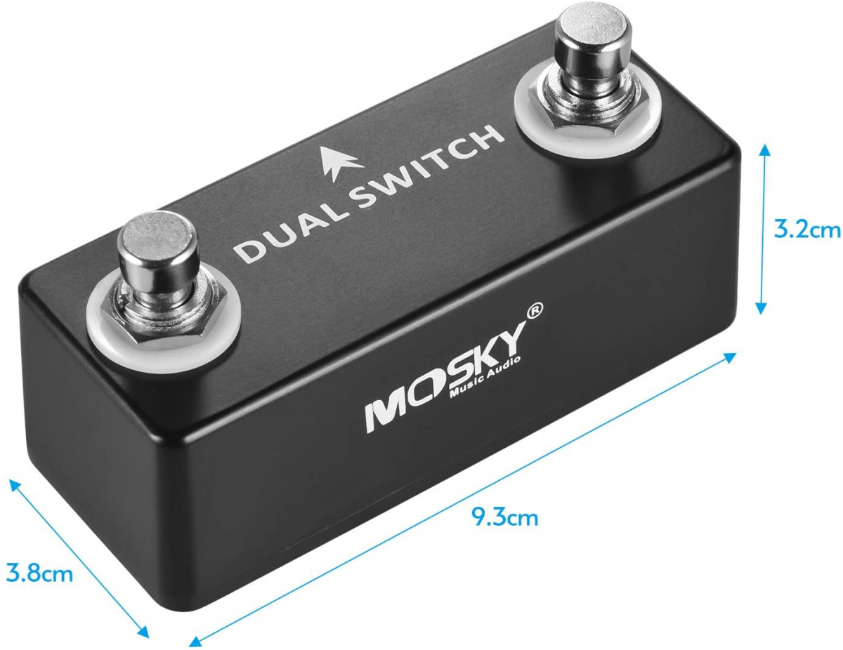

Una pregunta, estoy mirando un foot switch dual para usar con la nueva actualización para apagar y encender los efectos de modulación y a reverb....
¿alguno sabe si este modelo de MOSKY es compatible? He leido que es pulsador, no interruptor.... :no_lo_se:

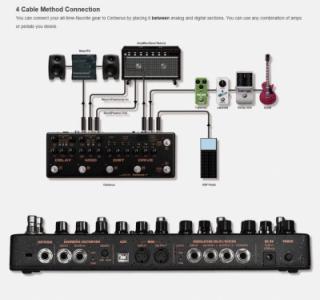

Buenas tardes compañeros, tengo en mente una configuración para el directo de mi estupendo Nux Cerberus, pero me invaden ciertas dudas, que no tengo claras, por si me podéis dar vuestros sabios consejos:
Quiero utilizarlo para directo simultáneamente, en mi repertorio con guitarra Española, (Godin) conectado a un AER acústico, pues suena de lujo con delays, chorus, etc; y por otro lado un DT60 a válvulas para temas con la eléctrica, evidentemente el tiempo para cambiar de instrumento, efectos, etc. es mínimo, y mi instalación normalmente es el sistema de los "cuatro cables" a la pedalera....
PREGUNTAS:
- Si me conecto a este tipo de adaptador para doblar el Imput/Out de la pedalera, y convertirlo en dos, sería una solución...???
- Podría perjudicar en la calidad en el sonido final...??
- Cual es la diferencia del Jack stereo, o Mono...???
https://www.amazon.es/gp/product/B08DDBRSQJ/ref=ox_sc_act_title_3?smid=AMQTAXEXPLPXB&psc=1
https://www.amazon.es/gp/product/B01M1GFQCN/ref=ox_sc_act_title_4?smid=A9DEKVHK1XMRT&psc=1
Bueno, espero haberme explicado, muchas gracias adelantadas por vuestras opiniones...
Salu2 Sureños...!!!!
juanitoelcamina
por el 04/06/2021

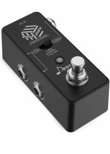

Buenos días,
Investigando, este es el chisme que me puede servir #370 para utilizar dos guitarras con la misma pedalera ( o dos amplis), por si es de interés..
Tan solo me queda por investigar , como utilizar el sistema de (4 cables) en los dos amplis a la vez..
Saludos..!!🙋🏻‍♂️🎸
Donner ABY Box Line Selector AB Switch Mini Pedal de efecto guitarra True Bypass https://www.amazon.es/dp/B07N3ZBHR5/ref=cm_sw_r_cp_api_glt_i_ZVV22RZGZ9MCJTDM43VP?_encoding=UTF8&psc=1
