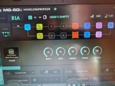

Rulfito
por el 02/08/2026
#2 Hola por curiosidad he echo la prueba  con dos amps. Y algunos pedales, y la cpu esta al 34 %. , osea que gastan aun menos cpu que con el modelado.
