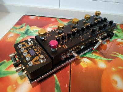

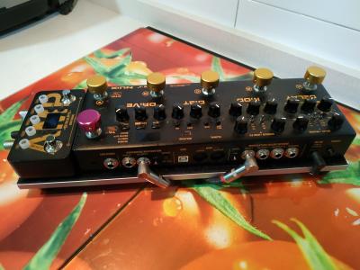

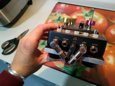

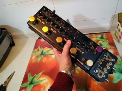

Hola compis, os cuento, al final me pillé el Hotone binaryamp. La pongo a modo de previo justo detrás de las saturaciones de la cerberus y vuelvo a entrar en la cerberus desde el send loop del binary hasta el input de la sección de efectos de la cerberus. Al final salgo desde la cerberus, o bien a un ampli (poniendo en bypass el binary) por la salida 1 o a mesa, por la salida 2 de la cerberus, usando la simulación de cabina de la cerberus (también puedo volver al binary y usar la simulación de cabina de este, pero me suena peor).
El limpio suena bien (bastante mejor que sin previo) y tengo la flexibilidad de poder ecualizar de mi pedalera el sonido "base".

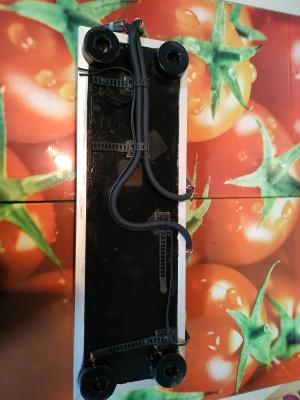

He cogido unos retales que tenía por el trastero y me he hecho una "minipedalboard" con la cerberus y el binaryamp, a falta de empalmar los dos cables de alimentación y unirlos a una hembra de 5mm que dejaré escondida debajo, así uso los dos pedales con un mismo alimentador (con uno de 1A me basta para los dos).
Pues paso unas fotillos, que me hace ilusión.
Un saludo.
