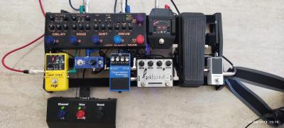

Alguien usa un looper con la cerverus?
Acabo de hacerme con una, pero creo que no hay manera de poner el looper después del delay y rever, a todo esto para que se escuche por la salida de auriculares.
Me da que solo lo puedo poner entre la distor y modulaciones, pero si tengo un loop grabado y enciendo el delay, este se ve afectado al looper grabado.
Sólo se podría hacer así o se me escapa algo?
ToniPod
#520 As probado a poner el pedal looper después de la Cerberus?
ivanic
por el 11/06/2023 1 anuncio en Mercasonic
Para ir al ampli supongo que irá bien, pero yo quiero prescindir del ampli usando la salida de cascos de la cerverus

José Luis Llorens Navarro
por el 11/06/2023
#520
Conca el looper a la salida del cerberus y de la salida del looper a una mesa de mezclas con salida de auriculares..
Creo que es la única forma..
ivanic
#523 #524
Gracias por las respuestas.
Sólo lo quiero para practicar sin ampli, si tengo que usar otro aparato entoces me conecto al cabezal y listo ya que este tiene salida de cascos,en principio no me es necesario usar la modulación pero me fastidia un poco.
Lo que le falta a esta pedalera sería un send y return y ya lo bordaba.

Como va? Yo la uso con el looper al final de la cadena (después de la cerberus). La diferencia con lo que tú quieres hacer es que yo salgo a un ampli (4 cables). Capaz estoy diciendo una burrada, pero se me ocurre que puedas probar salir del looper a un amplificador/potencia de auriculares (tipo el que se usa con los monitores in ear), y los auriculares enchufados a ese bicharraco.
