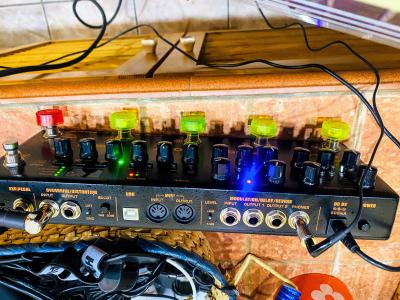

Hago una consulta muy básica, sobre el uso de pedal de expresión en la nux cerberus. Me prestaron un cry baby slash y lo primero que hice fue conectarlo a la ficha más externa que dice pedal externa. Me funcionó recién cuando la conecte al input ( en general cuando incorporo un pedal aparte como mi compresor cs-3 lo uso ahí). Para que es entonces esa ficha de pedal externo?
IsmaelDB
por el 01/08/2022
#476 Hola, es para conectar un pedal de expresión. Éstos controlan efectos de la propia pedalera, no son un efecto en si mismo.
Emanuel Holsman
por el 01/08/2022
#477 uhh que bruto soy, perdón pero tengo cero experiencia. La verdad que este es mi primer pedal ( en realidad esto sería una cadena de pedales) y estoy aprendiendo todo desde cero. Muchas gracias!
