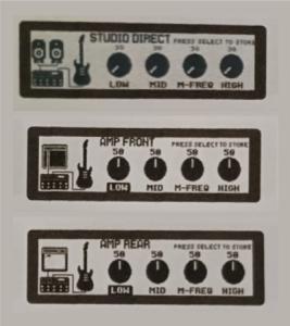

Compañeros, una consulta a nivel general, supongo que válido para estas pedaleras u otras de otras marcas, pero como estamos en contexto NUX aquí voy a atinar más.
La NUX Trident me ofrece 3 posibilidades de salida y dudo entre 2 de ellas (la de ESTUDIO DIRECT la descarto),  por lo que no sé si debería ser AMP FRONT o AMP REAR.
La manera en la que yo uso la pedalera es conectándola a una pantalla de toda la vida, ni FRFR ni nada de eso, llevo la pedalera a una pantalla 2x12 clasica, usando la etapa de potencia en formato pedal Hotone Loudster como puente.
guitarra > Nux trident > Etapa en formato pedal > pantalla.
Cuál sería pues la opción más correcta para esta configuración?
Muchas gracias de antemano!
ToniPod
por el 10/11/2024
#596 Diría que amp rear porqué lo que tienes es una potencia a pedal no un ampli en formato pedal no?
Sería como conectar por el loop de un ampli convencional diría yo .
Diego Borealis
por el 10/11/2024
#597
Efectivamente, es una etapa en formato pedal, no un ampli.
Tiene sentido, por que de hecho em sonaba con más cuerpo, como más lleno, pero quería descartar.
Muchas gracias Toni
