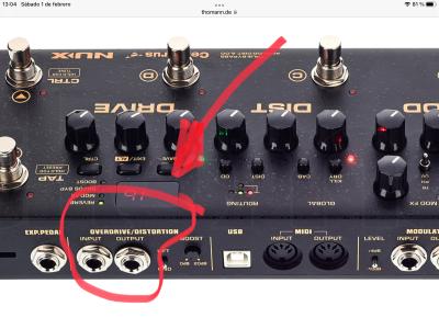

tanoka
#616   hola usa el loop de entradas/salidas del cerberus. En la parte atrás veras que la distorsión tiene una salida y más a la derecha l'entrada per a modulación i delays, utilizalos. Está pensado para el método de los 4 cables pero puedes lo usar para lo que necesitas

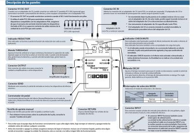

En la Cerberus efectivamente es necesaria una puerta de ruido pero solo si usas la distorsión ya que es muy bestia. ¿Cómo se conecta? Muy sencillo, en la parte posterior tienes una sección llamada “overdrive/distorsión” donde tienes INPUT/OUTPUT, ese es el LOOP donde debes conectar el NS-2, así no interferirá en los efectos de modulación.
Por otra parte mírate bien cómo se usa este pedal Boss NS-2 ya que admite diferentes configuraciones, el manual con indicaciones claras lo puedes encontrar en español en la web. Tienes 2 opciones, usar el INPUT/OUTPUT como si fuese un pedal convencional o tirar de SEND/RETURN para un rendimiento más eficiente. Como solo son dos opciones prueba y elige la que mejor te suene.

depenalty
por el 01/02/2025
Genial. Esta tarde lo pruebo y os cuento.
Gracias a los dos!
