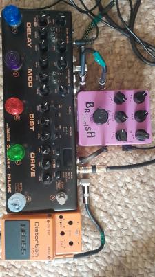

Hola. He buscado sobre cómo usar un pedal externo por la entrada del EXT.PEDAL pero hay poca información o no es completa.
Entiendo que se puede conectar un pedal externo tipo el Mosky o el propio de NUX pero que el cable debe ser stéreo. Y asignar por la app a la T o a la R. Yo lo intenté con el de Nux y no iba bien. Había que darle dos veces para activar o desactivar o bien se activaba uno y se desactivaba el otro.
Entonces, alguien ha conseguido conectar un pedal dual externo con el que usar individualmente los efectos que le asignes a T y R por ejemplo Reverb y Mod y de esta forma que cada uno tenga su propio pulsador. Es decir, en lugar de tener los 5 pulsadores de la pedalera añadir 2 más de esta forma se podría usar el dual externo para la Reverb y el Mod y el de CTRL para el Boost y así poder usar todos los efectos que trae la pedalera de manera independiente.
¿Alguien sabe? ¿Alguien lo ha hecho? ¿Con qué dual pedal?
Gracias!!!
Iker Xanpe
por el 21/08/2025
Hola, yo utilizo un pedal estropeado ds1 al que vacie todo y conecte el pulsador a la entrada del jack para activar la reberb configurado con el software al tap, y el ctrl para el bost.
Creo que la cuestion es que lo que active sea un pulsador, y no un interuptor
