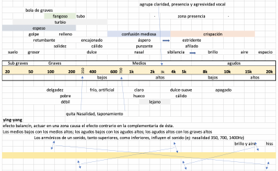

Con el eq tienes que ir buscando lo que te interesa haciendo barridos con el pote de la frecuencia, la mayoría de las veces es mejor quitar que añadir.
Las estridencias de la disto, quita tono sin miramiento, puede que sea suficiente con eso, pero si no resulta tira de un eq de 1.6 octava a la zona de agudos y ve barriendo hacia abajo. Al menos -5db o -10db para que se note donde quita, luego sólo reduces un poco.
Con OD el tono ha de estar muy alto o a tope.
Piensa que la estridencia te puede venir de otra parte de la cadena, quizás hay que ser más de "quedarse en término medio" (los rangos de frecuencia que reproducen los altavoces de guitarra no superan los 8khz sin reducciones importantes), según lo que se añada la eq se nos va a la mierda y no sabemos de dónde, hasta que damos con ello. Por eso si te suena brillante en limpio, se multiplica con disto, hay que ir probando.
