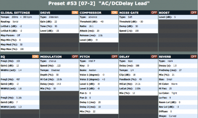

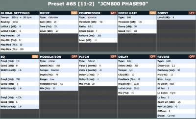

Tengo un par de pantallazos:
No te sonará ni de coña igual, que lo sepas.
Que sepas que la eq es quien le va a dar todo o nada, tu ampli que suene como debe y luego quitas o pones con el eq (en cresta, en valle, subida de mid grave, subida de agudos...).
A mi me mola mucho para aclarar y demás subir entre 3 y 6 Khz, si es necesario apoyar un poco de graves, pues cada uno... eso para sonidos tipo classic rock (ACDC y demás), pero hay que tener en cuenta que si sacas el sonido con el tono de drive, es de puta madre, porque así tienes el eq para dar otros matices.
