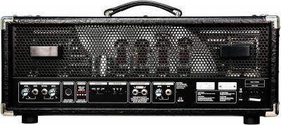

Que tal, mi amplificador es un bugera 333xl, la entrada donde va conectado el footswitch me parece que es MIDI, esa sirve para poder cambiar de canal desde la Nova system? Dejo una imagen para que veas la entrada,es la que dice footswitch.
ERA
por el 12/11/2016
#3292 aunque en inglés dice que solamente le vale el pedal (fsb algo jejeje), yo te diría que pruebes a conectarlo, que igual debería funcionar, creo que estos amplis sólo tienen 4 canales posibles, con lo cual debería ser canal 1, 2, 3 y 4.
Entonces entra al menú midi de la nova, específicamente al out y activa la opción Omni, luego asigna el canal 1 (que asumo será el limpio) por ejemplo al patch 01-1 y el 2 (crunch) al patch 01-2, con lo cual te darás cuenta si al conmutar los patches en la nova, cambian los canales en el Ampli
La Peeerra
por el 12/11/2016
Perdón pero el conector din que lleva ese cabezal creo que únicamente es para footswitch analógico, como el que tiene el mio y sólo valen para switch, no admiten órdenes midi, cada pin se corresponde con el vivo de un switch y otro es la masa, por lo que es un mero transmisor de electricidad.
Lo tiene que poner además en las instrucciones del cabezal.
Cuando es midi pone: 'Midi in' y si también da órdenes pone otro 'Midi out' /thru
Adrian_Rosiles
por el 13/11/2016
#3292 olvídalo hehe ni había entendido pero ya que leí bien si te entendí jeje gracias
