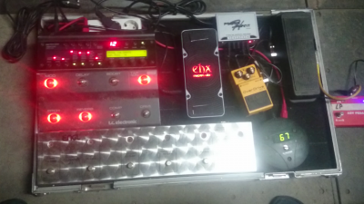

La foto que colgué en mi perfil no se ve muy bien, pero al lado derecho se ven los switches dos bucles y otro general y luego los jacks... 4 - entra - sale, entra - sale... un clásico con esteroides, pero hecho en casa rollo bricomanía
