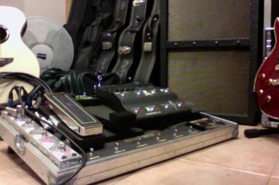

La Peeerra
por el 22/11/2015
https://www.guitarristas.info/fotos/pedalboard/8346
Quito la tapa y conecto ampli y corriente
Pesa 20 kg, pero uso un carrito de paqueteria plegable (estoy operado de la espalda), por eso valoraba la posibilidad de cambiar de concepto, pero no hay pasta, pero habiendo, la diferencia de peso se reduce unos 5kg (case incluido). Siempre me muevo en vehículo.
Como dice ritmanblus, algo blando o de plástico (no sé si habrá en plástico en formato útil)

La Peeerra
por el 22/11/2015
Claro, cada uno tiene que ver lo que le hace falta.
Mira otra perspectiva de cómo está ahora mismo la mía:

La Peeerra
por el 22/11/2015
Pesa un güevo
El looper está fuera de ahí ya, lo gasto en casa sólo para currar temas. El Fuzz está detrás de todo, porque lo activo desde los switches truebypas esos que de la izquierda.
Ahora hay 2Wah, Fuzz, Nova con exp Morley y un Volumen post, el midi mouse la botonera del ampli y la regleta de switches para los bucles y conexiones (está a 4 cables) esto me lo hice yo comprando los switch 3pdt, leds, cable, hembra jack y a soldar.
Unas cosas van a pila (duran meses) y otras a red.
Pero pesa
