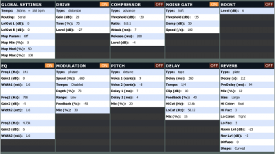

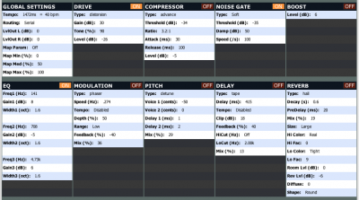

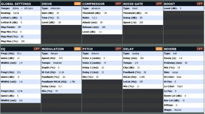

bueno tratare de probarlos a ver si cae alguno de estos para utilizarlos con la NS.... volviendo a la NS.. alguien tiene por ahi algun flanger/phaser eddie van halen...lo necesito para un cover... , ain't talkin about love.... :D

Ahí va alguno como punto de partida:
pensad que el feed del phaser cambia el carácter, además de otros parámetros.
Otra cosa, el mix si se sube demasiado puede que no obtengamos el resultado deseado, puede que sea mejor subir depht y cambiar feed al rango contrario y de esa forma nos queda más natural
Usado con saturaciones puede ser molesto y hay que cambiar ajustes, depende de cada equipo... algunos se lo tragan bien como esté y otros potencian más esas jodidas frecuencias...se puede aplicar un eq también, para compensar.
Todo es aproximado, depende de gustos
