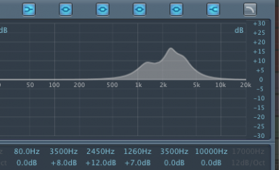

Aprovechando la coyuntura cuento una cosa que he visto sobre una eq y aquello que hablamos sobre la amplitud de octava y todo eso de que una octava es su doble/mitad en hercios, el ejemplo:
EQ
Freq 1: 3.35k Freq 2: 2.44k Freq3: 1.26k
Gain 1: 8db Gain 2: 12db Gain 3: 7db
Width: 1.6 Width: 1.6 Width: 1.6
analizando:
la "campana" que creamos tiene como centro la frecuencia que elegimos, con lo que si seleccionamos 1.6 octava de amplitud, será casi su doble hacia arriba y hacia abajo la mitad, esto es la 1ª desde 2k a casi 6k, la 2ª desde 1'5k a 4'5 k y la 3ª desde 800 a 2k....aproximadamente.
Esto quien tenga un cubase o logic que lo represente en un ecualizador paramétrico y verá que se produce un solapamiento de freq entre 2 y 4 Khz, esto llevará a distorsión (mala si no es deseada, claro, pero puede joder el sonido final) y sería lo mismo que meterle una subida de 12 db a 2'5 khz aprox. Si nos falta se puede atenuar por debajo y por arriba de esa subida para acentuarla y nos evitamos una acumulación de aumentos de resultado impredecible según el equipo que tengamos y cómo lo tengamos conectado. Pero "el acumulado" llega a los 15db ó más.

Grande La Peeeerra. Interesantísimo el ejemplo de eq. Cuando uno lo ve en una representación paramétrica se entiende mucho mejor. Yo necesito un esquema paramétrico vacío con los números de las frecuencias para poder ecualizar. Si no me hago la picha un lío.
La Peeerra
por el 19/11/2015
Y yo :mrgreen: pero de vez en cuando ya veo cosas sobre la marcha
También es cierto que la imagen no es exactamente la amplitud de octava, ya que la Nova System va de otro rollo que un eq de una DAW.
Este es de Logic pro 9
