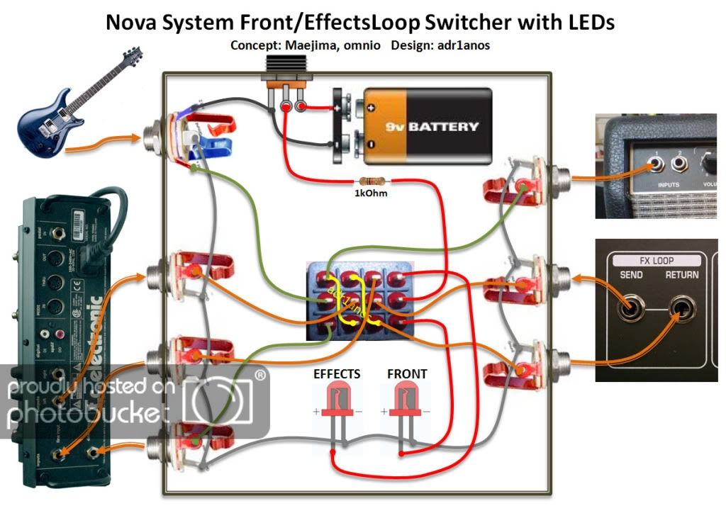

Doozy
por el 27/06/2013
Pongo esto, lo vi interesante por si no esta ya.
Fuente: http://forum.tcelectronic.com/topic/11356/nova-system-fronteffectsloop-switcher/

un aparato para poder conectar la NS mediante los cuatro cables solucionaría muchísimas cosas. Pero mi duda es qué entrada se selecciona en la pedalera, la drive input o la line??? (las dos no se puede...)
Metillico
por el 28/06/2013
#1364 Tendría que ser la drive input, sin duda.
Es la única forma de tener activadas todas las secciones de la NS.
Otro +1. Eso hay que estudiarlo con detenimiento. :cool:
rafa-gas
por el 28/06/2013
Claro. Realmente ese aparato está creando el loop que la NS no tiene para conectar por el método de los cuatro cables. De hecho ese invento debería de funcionar para cualquier pedalera que no tenga ese loop. Lo que digo yo es que en el caso concreto de la NS, como en el menú se selecciona una U otra entrada, no me explico cómo podría funcionar eso, pero claro, yo, de electrónica, ni papa oiga!
Metillico
por el 28/06/2013
Es que creo que estás en lo cierto, rafa-gas.
Yo creo que este switch no nos sirve, precisamente porque estarías metiendo la señal al loop del ampli pasada por el drive input.
Ahora bien, realmente... ¿Por qué no se puede? :rolleyes: ¿Solo porque los overdrives y distorsiones suelen ir antes del previo del ampli, o hay otra razón de peso? ¿Alguién lo ha probado? :no_lo_se:
rafa-gas
por el 28/06/2013
Olvidémonos de las entradas. Vale que selecciones la entrada drive, y que con esa entrada tienes overdrive y efectos. Pero la conexión line? es entrada o salida en ese esquema? (en la pedalera está claro que es una entrada) Pero no necesitamos dos entradas, lo que necesitamos es dos salidas. Lo que digo, es que si solo se dispone de una salida en la pedalera (según ese esquema se usa la única salida), cómo hace ese aparato para dividir la señal de overdrive para el input del ampli, y la señal de efectos para el loop... supongo que la electrónica será capaz de algo así, pero yo en mi ignorancia, no me lo imagino...
