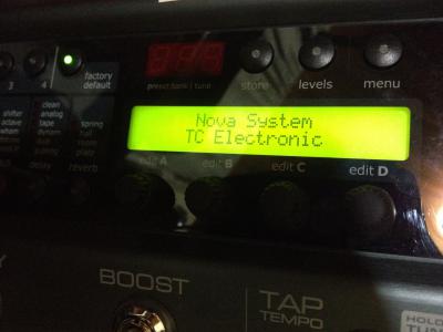

El pedal queda congelado y despliega el mensaje en pantalla: " Nova System TC Electronic" Quisiera saber si a alguien le ha pasado esto y si encontraron la manera de solucionarlo sin necesidad de enviar el equipo a un taller autorizado. Según he leído estas unidades compradas depues del 2008 con un rango de número de serie descrita por TC Electronic salieron un ship defectuoso y normalmente da el error, sin embargo mi unidad no está dentro de ese rango y las características que presentan son las mismas.
http://forum.tcelectronic.com/topic/1845/nova-system-freezing-problem/
agradezco cualquier información.
La Peeerra
por el 28/05/2013
Indistintamente si está o no en el rango del defecto detectado, eso puede que sea un dato estadístico más, refiriéndose a que es en esa serie que tú mencionas en la que se da dicho error con una frecuencia preocupante, por lo que Tc "asume" la cagada. Eso no exime del error al resto de los equipos fabricados, puesto que son el mismo tipo de chip.
Por mi parte es la primera noticia que tengo de este fallo, puesto que cuando compré la mía, estuve indagando por ahí si había fallos u otras cagadas inconfesables.
Podrías probar contactar con el servicio de soporte de la marca vía mail (creo que sólo en inglés y danés), ellos te pueden orientar sobre el tema.
Si fuese un problema de tema eléctrico o mecánico, yo me iría a cualquier buen servicio técnico multimarcas de estos artilugios, pero al tratarse de algo más exclusivo, no me lo pienso... hay que ir a su mamá
así dichooo finamente.
Que tengas suerte, y por favor comenta la solución, podría ocurrirnos a cualquiera y así tenemos tu camino andado
