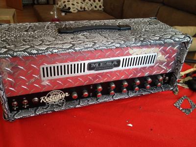

La próxima semana en cuanto saque un ratillo haré un post de DIY con todo el proceso , y el de la pantalla que también me la estoy makeando
javinatas
por el 26/06/2015
Ostias!!! El amplia de cocodrilo dandee.
elmontruolagalleta
por el 27/06/2015
Madre mía que pasada
