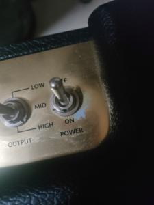

Hola buenas soy nuevo por el foro resulta que compre el compro origin 20 de segunda mano y al poco tiempo le salio una mamcha como gris al lado del switch de power, y el switch de low mid y high se calienta demasiado despues de un buen rato tocando es normal? gracias

#476 Hola! Tengo el mismo ampli de ya hace un par de años y también se calienta bastante, hasta el punto de quemar el switch cuando lo apago, supongo que será normal. En cuanto a la pintura a mi de momento no me ha pasado.
