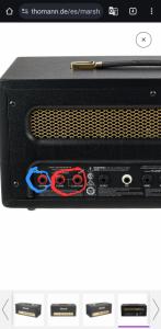

Hola buenas me he comprado un Marshall origin 50h y la verdad que estoy encantado con el sonido yo que soy fan total del sonido ac/dc de la era Bon Scott y sonidos setenteros, pero tengo una duda que ya he visto en algún otro foro que se ha respondido, pero que mis instrucciones no dice lo mismo, os explico, en el panel trasero hay tres entradas una para 16 ohmios la segunda para ocho y la tercera para 16. Con lo que lo normal sería si tienes una pantalla de 8 que es mi caso conectarlo a la número dos, que sería lo lógico pero revisando las instrucciones me dice que una sola pantalla de 8 la enchufe a la toma número 3, y en unas instrucciones que he visto en internet dice que a la dos. Me podríais ayudar los que ya lo soléis utilizar? Porque no lo tengo nada claro. Gracias

#465 en el de la izquierda, que te he señalado en azul, puedes enchufar una pantalla de 16ohm, en los dos de la derecha, marcados en rojo, puedes enchufar una sola de 8ohm en cualquiera de las 2 o dos de 16 a la vez. Saludos y ha disfrutarlo.

#465
La de 8 ohm es la de enmedio únicamente. La 3 pone 16ohm pero pone 2x16 si lleva una pegatina negra etiquetada que fue un upgrade un poco cutre para aclarar.
Lo normal sería conectar como dice el compañero la de 8 en cualquiera de esos dos, pero no, pone 8 solo en la número 2, si la pones en la 3 verás que te baja mucho el volumen y headroom.
Lo digo porque me ha pasado jejej
Y entendí porqué pone 8 solo en la número 2 con una pegatina aclaratoria de casa, por lo menos en el mío.
