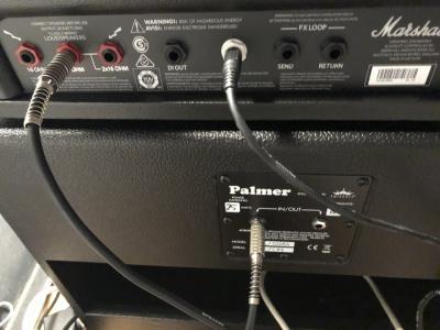

Buenas compañeros a ver si podeis echarme una mano. Tengo un origin 20H, y cuando fui a conectarle dos cajas de 8 ohm me di cuenta que era imposible.
Se me escapa algo o es que no trabaja a 4 ohm. Solo tiene opcion de una 16 ohm, o una 8 ohm o 2 de 16 ohm.
Joder tenia una caja de 8 por casa y me compre otra de 8 y ahora resulta que no me valen.
Gracias a tod@s. Saludos.
kaskosu
por el 26/06/2022
#347 vaya que mala suerte, la única manera es que las conectes en serie así tienes una de 16
