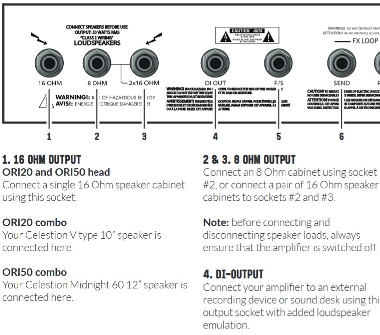

En el combo sería de la misma manera ¿no? ¿Hay que desconectar el altavoz interno? Si no hace falta, sonará por el combo y la pantalla?

#316 te hablo de memoria y me puedo equivocar, mejor comprueba en el manual.
El altavoz que trae es de 8 Ohm. Viene con un jack para desenchufarlo fácilmente y además tiene otra entrada de jack (que no se si está en serie o paralelo, me da que ha de ser en serie).
Creo que en el manual hacen alusión a que está preparado para trabajar con las dos salidas a la vez a 8 Ohm (es decir, la del propio altavoz y la otra). Pero como te digo, mejor compruebalo con el manual.

#316 Si mal no recuerdo, el Origin 20C tiene una salida de 16 ohm donde va conectado el altavoz interno y luego quedan libres dos de 8 ohm.
Puedes hacer conexiones de la siguiente manera (que alguien me corrija si me equivoco ahora no tengo a mano la documentación):
1 - Usar únicamente el altavoz interno (16 ohm) -> A la salida de 16 ohm (así viene de serie).
2 - Usar únicamente una pantalla externa con un altavoz de 8 ohm --> Desconectas el altavoz interno de la salida de 16 ohm y conectas la pantalla de 8 ohm a la salida de 8 ohm.
3 - Usar únicamente una pantalla externa con un altavoz de 16 ohm --> Desconectas el altavoz interno de la salida de 16 ohm y conectas la pantalla de 16 ohm a la salida de 16 ohm (es decir en el lugar del altavoz interno).
4 - Usar únicamente dos pantallas externas (en este caso han de ser de 16 ohm) --> Desconectas el altavoz interno de la salida de 16 ohm y conectas las dos pantallas de 16 ohm una en cada salida de 8 ohm.
5 - El altavoz interno + pantalla (16 ohm sí o sí) --> Desconectas el altavoz interno y lo conectas en una de las salidas de 8 ohm. Conectas la pantalla externa de 16 ohm en la salida libre de 8 ohm.
No recuerdo si en el caso nº2, nº3 y nº4 es necesario desconectar el altavoz interno.
Edito:
Según el manual del Origin 20C / 50C:
Saludos,
Jaime.
Jureweah
por el 15/12/2021
#319 pues ahora sí esta claro.
PD: mi memoria falla como una escopeta de feria. Me debí de liar con la del Fender Champ 600.
