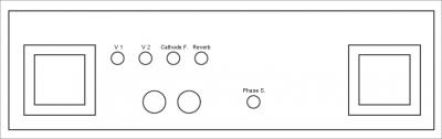

La primera válvula del circuito es V1.
Abriendo la tapa trasera, detrás de las válvulas de potencia la primera empezando por la izquierda.
Sí que he visto en un manual que empiezan a nombrarlas por las válvulas de potencia y acaba siendo V6 como dices, pero hay cuatro de potencia y no dos como en el JVM 205.

#1110 ok, yo tengo el jvm 215 C combo,2 valvulas de potencia ,de todas formas ya lo miro en que posición está la v1, si, me pareció raro ver la v6 como la primera del previo.

Es que la V6 es la primera válvula preamplificadora que recibe señal por lo menos en el esquema y diagrama de bloques se llama así. La V1 según el esquema es una de las válvulas de potencia EL34
