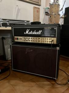

Después de estar casi un año con cacharros digitales me he cansado y vuelvo al JVM, acabo de adquirir un 410H y estoy encantado, mucho estaba tardando!!! :D
KING CRIMSON
Que preciosidad !!
Yo tambien el mismo y la verdad que es espectacular.
Por cierto , yo esa pegatina del frontal se la quitaria no
sea que con el tiempo se corrompa el pegamento y te
deje restos y eso luego para quitarlo...

No había pensado lo de la pegatina, la voy a quitar :okis:
Lo de volver de lo digital a lo analógico estaría bien, creo que nos llevaríamos una sorpresa!
