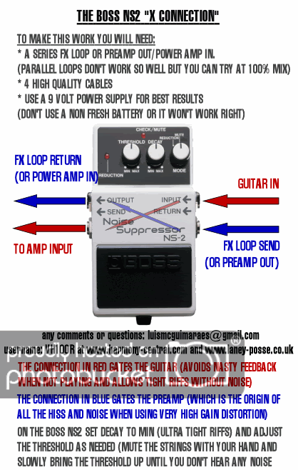

#266 El loop en serie sí modifica el tono disminuyéndo los brillos. Lo ideal (si la configuración de pedales lo permite) es usar el paralell loop con el potenciómetro de mezcla entre el 90% y el 98% en "dry". De ésta manera no hay que sacrificar tono y los efectos como el delay, chorus y demás, suenan realmente espectacular. Lo malo del loop en paralelo es que si se usan las distos del ampli, no hay forma de eliminar este ruido del hi gain. Los noise supressor son altamente efetivos pero en los loops en serie
Con el boss ns-2 en configuracion en cruz lo consigues.
por el 20/05/2017
Precisamente es la conexión que utilizo. Y en la imagen indican que funciona en loops en serie, ellos mismos indican que en paralelo no es efectivo
Karlson
#368
yo lo tengo asi en mi Marshall JVM por el lopp paralelo con el 100%... y funciona . probaré por el serie tambien.. aunque sin el ns-2 ya lo probé y no me gustó el resultado del sonido de los pedales por el serial.
por el 20/05/2017
"Karlson" escribió:
yo lo tengo asi en mi Marshall JVM por el lopp paralelo con el 100%... y funciona . probaré por el serie tambien.. aunque sin el ns-2 ya lo probé y no me gustó el resultado. del sonido de los pedales por el serial.
cuando pones el loop paralelo con el mix al 100% en Wet, ya no funciona en paralelo, se convierte en serie. Por eso en la parte superior de los jacks dice "serial/parallel effects loop". De hecho así es como también lo uso yo

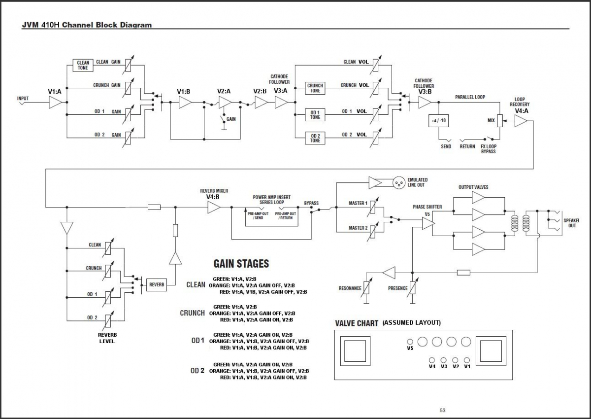

#370
aunque no estan en la misma posicion, mira el esquema de bloques de ambos loops:

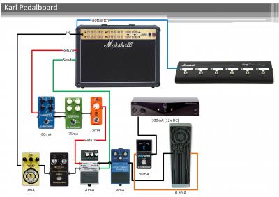

Karlson
aqui el esquema de conexion de mis pedales
y ojo, la alimentacion de los pedales que van por el loop ha de tener otro circuito aislado diferente a los que van por "delante", sino las masas se juntan y a este ampli no le gusta, hace algun ruido extra.
