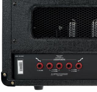

Buenas amigos, una consultica, tengo un DSL 100HR y quiero armarme un Full Stack, (2 4x12) pero no tengo claro como conectar ambos a este amp. Por detrás tiene las salidas que adjunto en la foto. Gracias por la ayuda.

#938 yo diria que si las pantallas son de 16 ohmios donde pone 2x16 una a cada entrada y si son de 8 ohmios donde pone 2x8. Saludos! A ver si alguien lo confirma

#939 Gracias, si, las pantallas son cada una de 16 OHM, la duda es si las pongo donde dice, 2X16OHM, no quedarían a 8OHM cada una? o esas entradas son de 16OHM cada una? me queda la duda

#941 son de 16 cada una para que al conectarlas en paralelo queden 8 ohmios. Por eso puedes conectar 2 de 16 o 1 de 8. Saludos

#942 y el que quede cada pantalla a 8ohm en vez de 16ohm como son originalmente, no hace que pierdan potencia o definición? pregunto desde mi ignorancia. o simplemente daria lo mismo tener una a 16ohm que 2 a 8 ohms?

#943 No no, las pantallas siguen siendo de 16 ohmios pero al conectarlas en paralelo la impedancia resultante son 8 ohmios que es la impedancia de esa entrada de tu ampli. Tu ampli tiene una entrada de 16, una de 8 (dividida en 2) y una de 4 ( dividida en 2). La impedancia de tu pantalla tiene que ser igual que la de la entrada del ampli, por tanto si quieres conectar 2 pantallas de 16 tienes que hacerlo en esa entrada para que la impedancia resultante sea de 8, si quieres conectar 1 sola pantalla de 16 tienes que hacerlo en la entrada de 16 y asi sucesivamente. Saludos

#944 Una pequeña corrección que espero que no te moleste; todo a lo que llamas entradas son salidas.
Así se comprende mejor el flujo de la señal.
