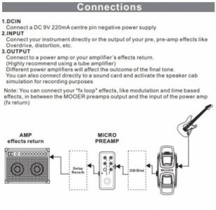

Muy buenas.
Tengo una pregunta de NOVATO TOTAL.
Tengo un combo Marshall DSL5C y quisiera saber como se tendría que conectar un pedal preamp como por ejemplo el MOOER 002 UK 900:
https://www.stringsfield.com/es/mooer-micro-preamp-002-uk-gold-900/?gclid=Cj0KCQjwr4eYBhDrARIsANPywCjNl8Rduwy6GCF2nrbzOLj07mFSmnK-PPDBchQ1eetAYb3y38JCJygaAq5zEALw_wcB
Mirando el manual indica el esquema que adjunto, y entiendo que he de conectar la guitarra al pedal preamp, y éste al return del loop de efectos. ¿Funcionará si dejo sin conectar nada en el Send del loop de efectos ni en el IN del amplificador?
Antes de comprarlo quisiera saber si voy a poder utilizarlo, y entiendo que conectarlo por el IN del amplificador sería como conectar dos preamps en serie y no sería lo correcto.
¿Es asi?
He conectado la guitarra a pelo por el return del loop de efectos y obviamente no suena nada
gracias de antemano.
jagercaster
por el 21/08/2022
Pues eso parece. Aunque nunca he conectado un pedal de preamp a un ampli, pero el esquema es claro.
Tengo el mismo ampli para casa y estoy enamorado de él. Por cierto, llegado el caso que te lo pilles nos dices como chufla.
