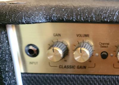

#802 Pues muchas gracias. Básicamente, me gusta más el canal verde a tope de ganancia y empujarlo con un booster transparente a ver si llega a un crunch tipo ACDC al menos. El rojo es que lo veo más apropiado para solos o para algún tema ya más hard rock, pero en mi grupo tocamos pocos temas así, así que prefiero "vivir" y aprovechar el verde, que es además más brillante y lo ecualizo para quitarle un poco de agudos, pero me gusta su definición, su rollo plexi y graves más que los del rojo.

#806
Con el ampli así (a 20w) y el booster a la mitad de recorrido (ya dependerá del booster pero por ahi irá) ya te da para AC/DC sin duda. Si aprietas más el booster o el ampli te da para más caña aún.
