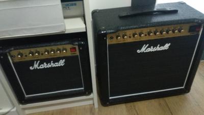

Pues mi pequeño DSL 1 ya tiene un hermano mayor; El DSL 20. Adiós a mi querido Laney Cub 12r.
