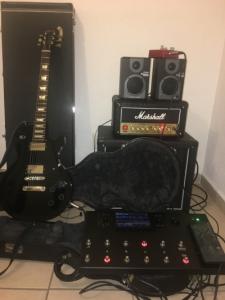

jaropda
por el 01/01/2019
Jose manuel,si solo vas a tocar en casa, con el DSL1 tienes de sobra en volumen...tienes atenuador a 0.1 w y 1 w yo tengo el cabezal con una 12" y suena ya bastante para casa . Y suena genial ambos canales
