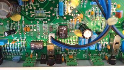

Una pregunta; yo tengo el DSL5C y el C19 no está cerca del control de gain, sino en el medio del circuito, como se puede ver en la foto. ¿Sería igualmente ese C19 el que tengo que anular? ¿O sería el C31 que está pegado al control de gain? Muchas gracias

19Bueno, me respondo a mí mismo. Después de buscar en google confirmo lo que me imaginaba, que el famoso mod C19 en el DSL5C sería el C31, que está pegado al control de ultra gain.
De todas formas, estoy pensando que antes de hacer el mod voy a ver qué tal suena cuando tenga el Greenback de 12" montado, porque por lógica el ampli ganará en graves y cuerpo, con lo que a lo mejor no es deseable restarle agudos.
